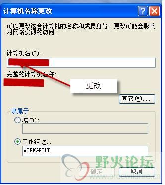

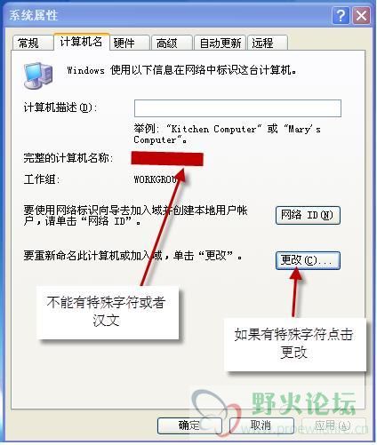

前一段时间给自己新买的电脑装PROE,完全照野火站的教程安装的的,破解也是。可是就是装完后PROE打不开。症状是双击程式后只会出现漏斗转几下就没有反映了。换了系统,也没有用。但是在别的电脑上装同样的软件就没有问题。
  终于功夫不负有心人,我找到问题的所在了。是计算机名的问题!不能有特殊字符!在网上下的系统GHOST系统,在安装系统后计算机名是默认的并且有特殊字符。

感谢朋友分享经验,你原来的计算机名字是什么呢,也好让大家参考下
