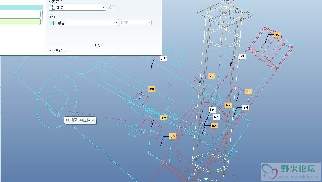

如图。组装时出现了乱线, 定位困难。
我用的是工厂的电脑,用于工余学习pro/e,不可能升级的。intel pentium E、G31集成显卡、2G内存。win7 32位系统。
显卡驱动程序已经是最新 2009年12月的。已经没有更新了。系统是品牌机的正版系统,不要回答改装xp
请问应该如何解决?系统是品牌机的正版系统,不要回答改装xp。
出现乱线。
出现乱线。
 楼主| 发表于 2011-10-21 11:20 | 显示全部楼层
实际只是两个零件的装配。
实际只是两个零件的装配。
图形不会太复杂。

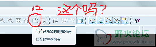

将野火窗口上面的标题栏上从右数第12个(菱形图标)的命令点击,关闭即可.
侯红旗
 楼主| 发表于 2011-10-21 16:13 | 显示全部楼层
不是吧?!

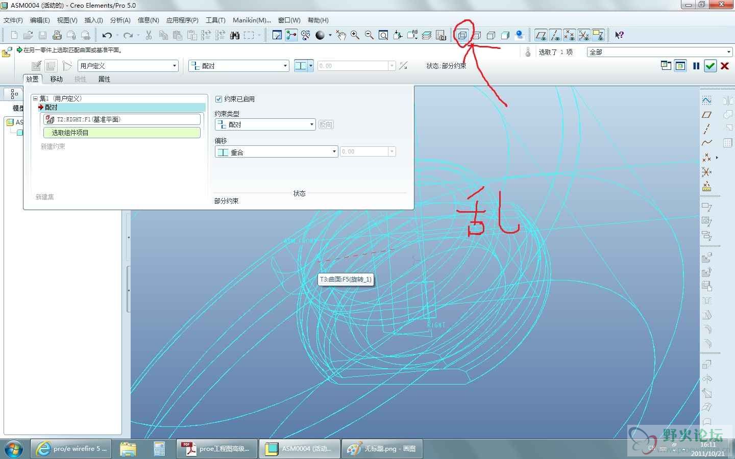

 楼主| 发表于 2011-10-21 16:21 | 显示全部楼层
都是这样

发表于 2012-8-29 19:58 | 显示全部楼层
经实践,已解决
跟电脑有关系,显卡的显示质量设置有时会和软件相冲突,在二维画图时或三维装配时会出现屏幕跳动,整个屏幕都变花掉的现象。
解决方法:系统属性——》高级——》性能选项——》视觉效果——》启用桌面组合项关闭,具体原因我也不清楚,实践证明是对的,终于解决烦人的屏幕乱跳问题了
