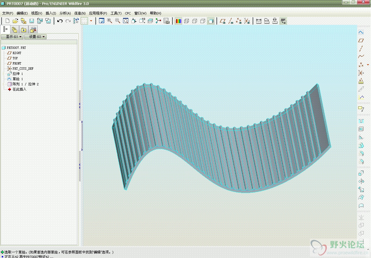

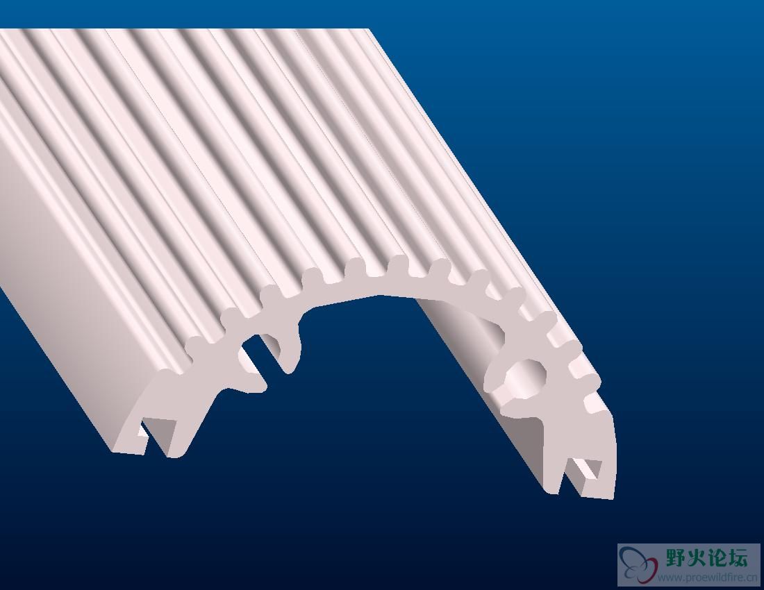

请问这整列怎么做的
发表于 2011-10-21 14:16 | 显示全部楼层
应该是曲线阵列吧
发表于 2011-10-21 14:38 | 显示全部楼层
曲线,打点做参考阵列

不是看明白楼主说的阵列,,我觉得应该是用一般阵列就可以啊.用旋转角度来做.
 楼主| 发表于 2011-10-24 16:39 | 显示全部楼层
用曲线整列了半天,都是对不上形状
130
167
发表于 2011-10-24 18:20 | 显示全部楼层
原帖由 liuxuming22 于 2011-10-24 16:39 发表
用曲线整列了半天,都是对不上形状
曲线阵列时要控制曲线的起始跟终结点。整条边都直接用是不行的。
