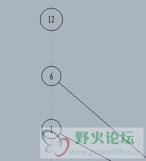

模型修改后,工程图的个别球标引线没有了,重新创建太麻烦,怎样把丢失引线的球标补上引线。

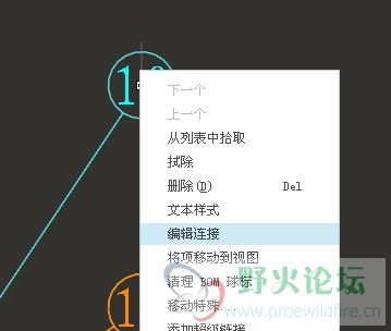

发表于 2011-10-20 17:00 | 显示全部楼层
右键编辑链接

 楼主| 发表于 2011-10-20 17:07 | 显示全部楼层
没有引线的球标就打不开编辑连接

发表于 2011-10-22 09:36 | 显示全部楼层
更新下重复区域试试
