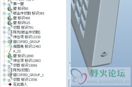

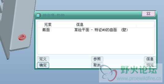

钣金伸出项标识在工具栏的那个命令里,,, ,,这个命令好像可以随便的改变壁厚, 这样以后压铆螺柱时直接画出来就简单了,高手们指教哈新手,,小弟谢了
还有那个,壁标识  是怎么来的,,,,,,,          (为什么不用法兰壁一次性搞定,,整那么复杂。。搞不懂)

压铆螺柱用伸出项来代替,那么,在生成的BOM中就没有这个螺柱的料号了。
不是真实地反映零件、组件的内容。

首先请你说一下自己的PROE版本,最好在上传一下你的零件模型,这样方便大家理解你的意思。至于拉伸项,钣金里是不能改变壁厚的!用钣金模块你要掌握好最基本的原则,就是整个零件的钣金厚度都是一致的(当然在钣金切割里有特殊情况,出现这种情况不是标准的钣金件了,我就不具体举例了)。至于你说的壁特征还需要你上传一下零件,然后分析一下。
