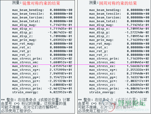

镜像对称约束------是约束对称面处的平移自由度,(当然对实体来说)
而圆周对称约束-----???是限制什么自由度的?

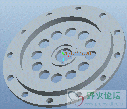

我拿龙震proM结构分析书上的一个prt,
分别对切割面处施加:镜像对称约束和圆周对称约束,运行一个静态分析,得出的结果还是有些微差异的,从这组结果的对比,我认为这两个约束限制的自由度不同。
lun.prt.rar
263.58 KB, 下载次数: 2
266
327
发表于 2011-10-20 13:39 | 显示全部楼层
楼主太钻牛角尖.对于这个模型,用镜像也好,圆周也好,都是一样的.
结果小数点2,3,4位差一点很正常.

 楼主| 发表于 2011-10-21 09:45 | 显示全部楼层

 楼主| 发表于 2011-10-21 19:34 | 显示全部楼层
回复 2# yokoy 的帖子
这2个不一样。。。
