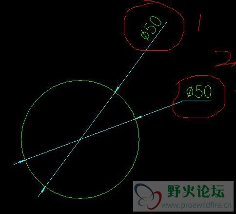

pro/e工程图中标注出来是图中1的样子,怎么变为2的样子呢?

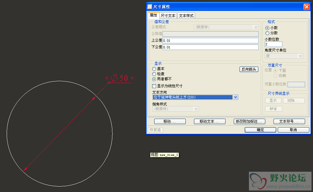

发表于 2011-10-20 12:47 | 显示全部楼层
选择这个尺寸,右键---属性---文本方向改为“位于延伸弯头线上方(ISO)”---确定。
如下图!

绘图环境下,右击鼠标--属性--绘图选项---text_orientation parallel_diam_horiz
