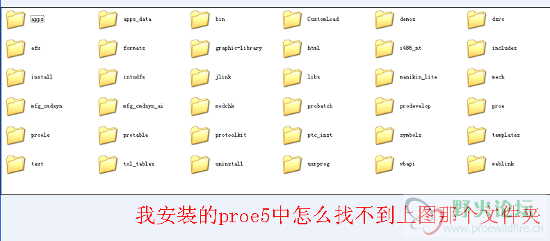

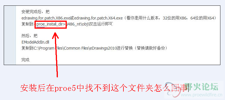

77
100
发表于 2012-7-3 12:20 | 显示全部楼层
重启有没有了.每次都手工启动是有些麻烦.
