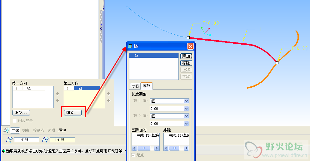

草绘完之后,要选择草绘的曲线的一部分,该怎么做。往往在进行边界混合的时候,只要选择一部分,但是却总选择了全部,很困惑啊,求解

如下图,应该是能解决你问题的方法吧!请参考!

谢了,这就是我想要的,看来PROE很多细小的东西还不能忽略啊
