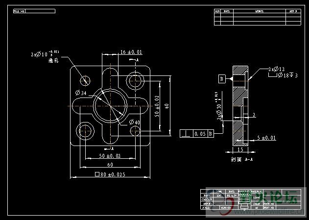

另外一个问题就是
我的FRM图框是用A4的线偏距画的
绘图调用的时候,内框就没了
99
139
 楼主| 发表于 2008-6-26 08:42 | 显示全部楼层
怕说不清楚
还是贴两张图吧
第一张时我做的图框
后面是调用的
内框就不见了
请教大大
1288
47504
发表于 2008-6-26 20:33 | 显示全部楼层
你换个系统配色方案试试看
1732
540
3266
发表于 2008-6-26 21:58 | 显示全部楼层
1、为了打印而将图框做成黑白,思路不对。
如果像你这样想还要颜色干嘛呢?AUTO CAD还要设线条颜色何用?
2、工程图中的表格颜色是可以修改的,修改系统颜色虽然可以达到目的,但个人不推荐修改。很多颜色是相关的,而且没必要去改系统。格式——线体——框选表格——中键确定——就会弹出修改窗口了。几个表格不同颜色也行,方法一样。
3、图框出现少内框的问题多为系统检索不到图框所致。
在config.pro中设置pro_format_dir指向图框路径,以后就不会出现这种问题。

 楼主| 发表于 2008-6-27 09:33 | 显示全部楼层
还是没有变化
换了颜色也不行
我再试试31258302兄的方法
99
139
 楼主| 发表于 2008-6-27 09:49 | 显示全部楼层
老大果然厉害
还是得在config里改啊
