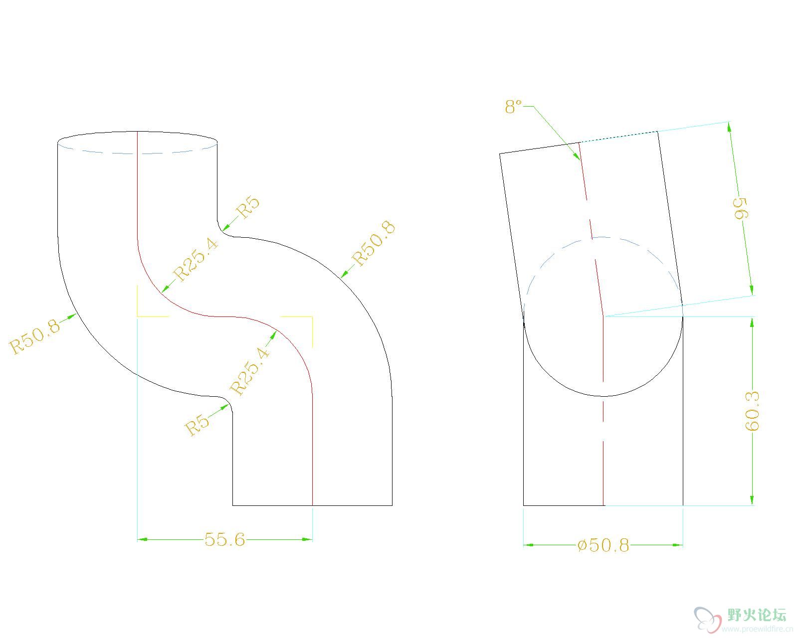

Drawing1-Model.jpg 如图,我想用proe画,但是那个偏8°我一直不会,求指点
新手,才接触proe一个月,自学,下了很多教程看了,没搞懂

图纸有问题,管子是变径的

1.生一个三维曲线
2扫描

1、我用可变截面扫描,不在同一个平面上,若平面偏转我不会
2、我用管道的方法扫描,小半径R5那里过不了
求老师给我整个part?感谢了啊,我鼓捣几天了啊
