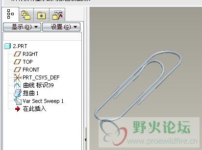

发表于 2011-10-19 10:37 | 显示全部楼层 |阅读模式

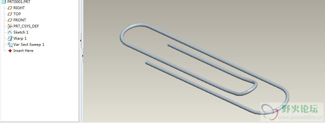

QQ截图20111019103347.png 扭曲后做可变截面扫描原来的线还在,这个情况如何解决?
[ 本帖最后由 XQLHCY 于 2011-10-19 10:40 编辑 ]
347
487

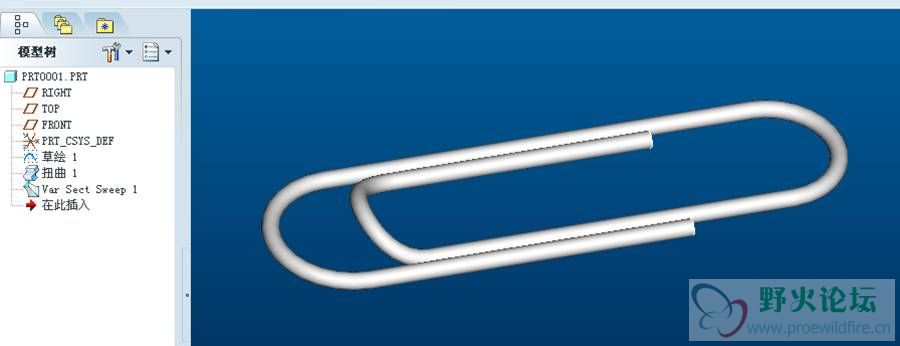

发表于 2011-10-19 11:11 | 显示全部楼层
试下先扫描后扭曲

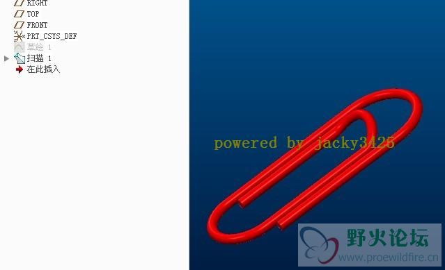

发表于 2011-10-19 11:18 | 显示全部楼层
用不着扭曲吧

 楼主| 发表于 2011-10-19 11:30 | 显示全部楼层
先扫描后扭曲,扭曲的是整个回形针,怎么办?这是别人做的我按他的一步步做,可到下面的一步就不行了。

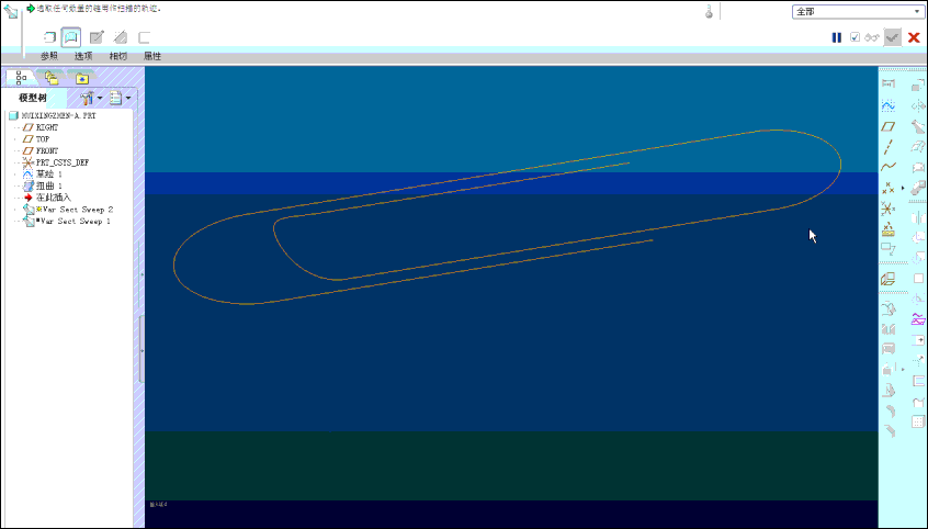

发表于 2011-10-19 11:41 | 显示全部楼层
是这样吧,选取曲线的时候注意一下就行了
127
154
 楼主| 发表于 2011-10-19 11:56 | 显示全部楼层
谢谢,可我一选就成那样了,我慢慢实验吧。

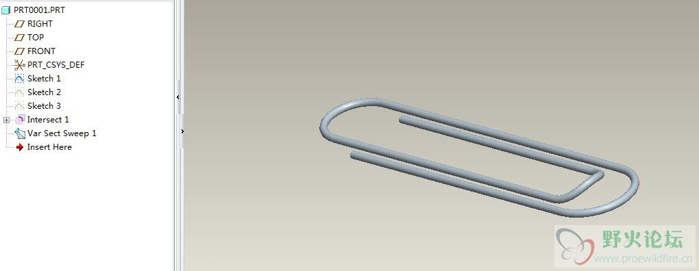

发表于 2011-10-19 12:38 | 显示全部楼层
一步VSS即可!

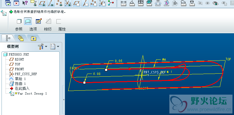

 楼主| 发表于 2011-10-19 14:16 | 显示全部楼层
回复 6# allenguowei 的帖子
扭曲后的曲线是怎么选上的,我怎么也选不上,只要一选就加上原来的那一截曲线了,也不能做可变截面扫描。
738
95
1021
发表于 2011-10-19 14:32 | 显示全部楼层
原帖由 XQLHCY 于 2011-10-19 14:16 发表
给你一个扭曲做的prt   huixingzhen.prt.rar (156.18 KB, 下载次数: 37)
按照SHIFT一段一段的选择,你选择的时候需要将鼠标放到曲线上,点击右键,当显示为单段时,就按鼠标左键。
