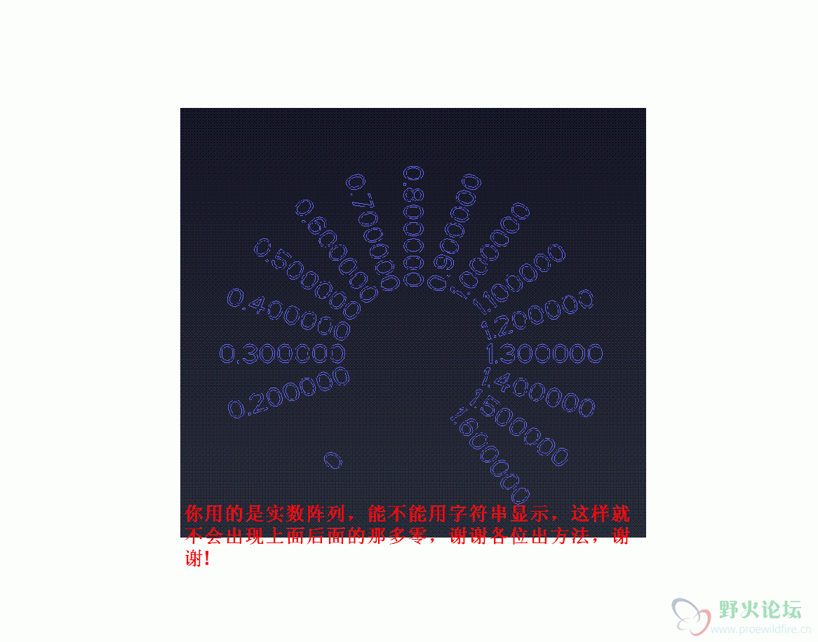

最近小弟在学表盘刻度阵列,看了各种教材及网上例子,
其刻度值都是整数,但有一类压力表刻度值是小数,
这个该怎么做呢,小弟实在想不出来了,还请各位高手出手解惑,
在此先表示感谢,小弟谢谢你们了?
如图表盘数字
738
95
1021

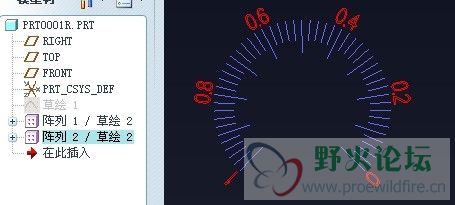

发表于 2011-10-19 09:30 | 显示全部楼层
试试看在整数后面乘上0.1,这个没去研究,试试吧!
63
80

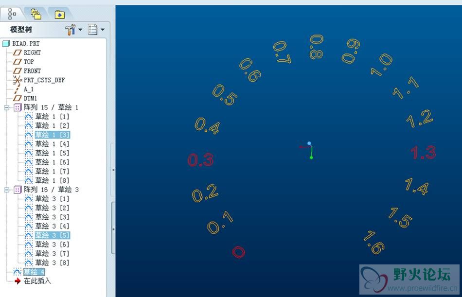

发表于 2011-10-19 10:52 | 显示全部楼层
有空给你做了一下,自己先参考做吧
506
676
 楼主| 发表于 2011-10-19 12:59 | 显示全部楼层
回复 4# 46430408 的帖子
这位大哥能否上传一个PART,谢谢
[ 本帖最后由 weiyu 于 2011-10-19 13:43 编辑 ]

发表于 2011-10-19 15:29 | 显示全部楼层
公布 5.0 prt
压力表数字阵列.prt.rar
201.46 KB, 下载次数: 94
506
676
 楼主| 发表于 2011-10-19 18:19 | 显示全部楼层
回复 7# 46430408 的帖子
我看了你的PART,打开之后就变成了这样,如图
[ 本帖最后由 weiyu 于 2011-10-19 18:49 编辑 ]
