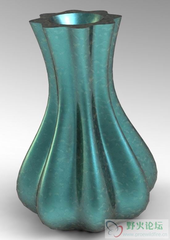

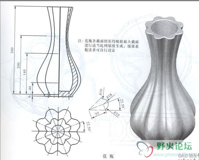

题目以下,发现了论坛有很多方法 可变扫描 混合等等  我自己鼓捣了一种方法 “ 拉伸加骨架扭曲”

 楼主| 发表于 2011-10-18 23:45 | 显示全部楼层
回复 楼主 roni227 的帖子
解法如下
[ 本帖最后由 roni227 于 2011-10-18 23:50 编辑 ]

发表于 2011-10-19 08:58 | 显示全部楼层
方法是好方法,我想问问你,你的尺寸都能控制吗?
185
220
 楼主| 发表于 2011-10-19 19:28 | 显示全部楼层
回复 3# 46430408 的帖子
可以添加中间点逼近啊

发表于 2011-10-20 09:36 | 显示全部楼层
做的肯能有点不太像了  vss 添加关系式
