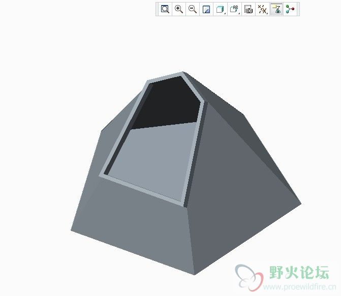

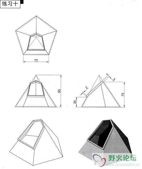

新手求助,这个图该怎么画??求高手指点!

发表于 2011-10-19 02:28 | 显示全部楼层
随便画了个,见附件

 楼主| 发表于 2011-10-19 22:28 | 显示全部楼层
能不能说下啊?具体的用到哪些工具??
 楼主| 发表于 2011-10-19 22:50 | 显示全部楼层
楼上是用croe画的吗?我用的是proe,打不开你的文件。看不可以指点下??

发表于 2011-10-20 08:27 | 显示全部楼层
平行混合—然后拉伸平面截去头部——拉伸一长方体——抽壳
