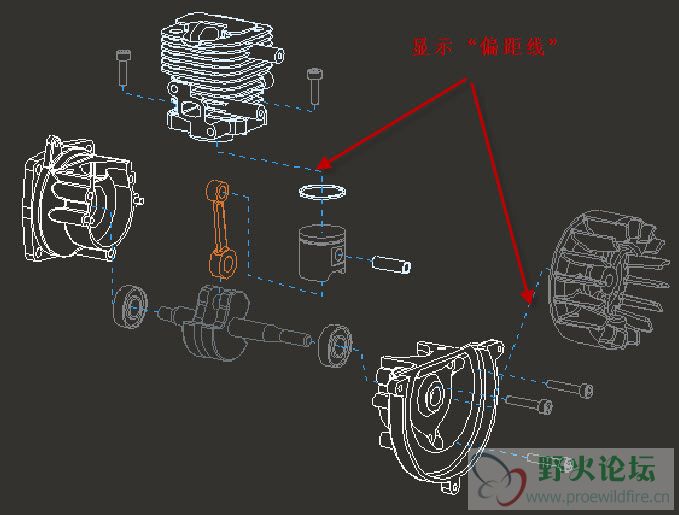

我想在工程图中显示“组件”分解的偏距线
可不知道方法,有没有办法显示呢?
我看到教程里是不用设置的,可以直接显示。
[ 本帖最后由 xueyanan 于 2008-6-25 10:01 编辑 ]
怎么显示?
怎么显示?

发表于 2008-6-24 23:23 | 显示全部楼层
这个默认好像就会显示的

发表于 2008-6-25 00:14 | 显示全部楼层
首先,分解的时候要做偏距线,这样他才能在工程图中现出来

 楼主| 发表于 2008-6-25 00:26 | 显示全部楼层
原帖由 secondangle 于 2008-6-25 00:14 发表
我同意2楼的,应该是默认的。
可是我的不显示。
我觉得在工程图中可以直接显示,

发表于 2008-6-25 07:05 | 显示全部楼层
当让你要先创建好分解视图和偏距线,然后在工程图里创建分解视图。

 楼主| 发表于 2008-6-25 10:01 | 显示全部楼层
原帖由 野火 于 2008-6-25 07:05 发表
这么麻烦啊!没有简单办法吗?
看来还是有点遗憾的,那就多做点工作吧

发表于 2008-6-25 20:42 | 显示全部楼层
该人做的还是要人来做,毕竟软件没法知道你需要什么样的分解图,同样的模型,每个人做出来的分解图都不一样
