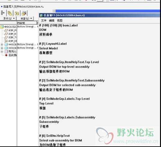

最近调整了一下config,不知啥原因,把 信息------》材料清单  搞乱了,信息窗口没有显示零件的数量,如图所示,
不知怎样改回来。

不知这与bom.txt有没关系,在网上找了,没结果

边proe都关了再开,还是不显示零件名称和数量

config.pro 里用 bom_format 指向到你配置的 bom.fmt 文件
