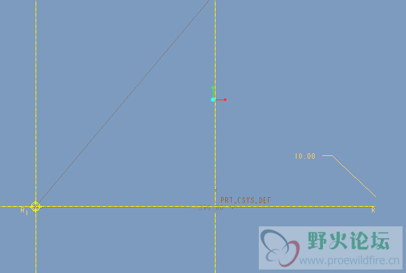

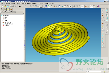

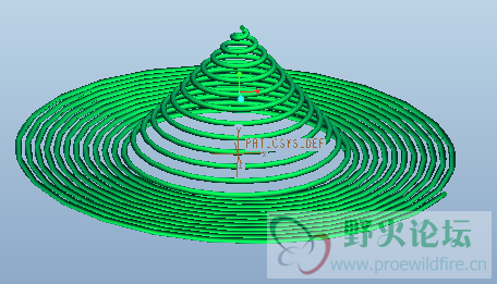

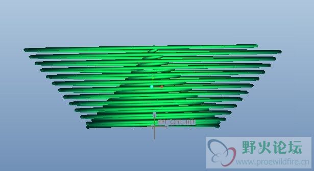

看了之前的草帽画法,自己跟着画了下,怎么画出来的是反的,知道是截面那里错了,可是就是不知道错在哪啊?哪位仁兄指导下啊

 楼主| 发表于 2011-10-18 14:00 | 显示全部楼层

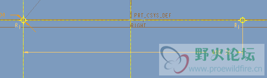

发表于 2011-10-18 14:38 | 显示全部楼层
水平那个截面要约束在水平线上。

 楼主| 发表于 2011-10-18 15:46 | 显示全部楼层
大哥,还是不大懂啊,这么设置只在X方向运动?

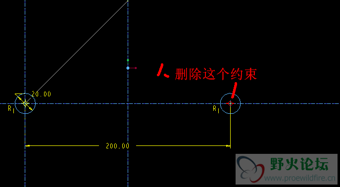

发表于 2011-10-18 16:41 | 显示全部楼层
添加约束,使得另一个圆的圆心始终在水平面上

 楼主| 发表于 2011-10-19 09:32 | 显示全部楼层
回复 5# 幻想 的帖子

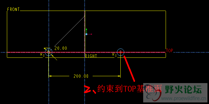

原帖由 火禅 于 2011-10-18 15:46 发表
这样:
无业。求职中......
137
187
 楼主| 发表于 2011-10-19 09:53 | 显示全部楼层
回复 7# 沧海曾经 的帖子
一语惊醒梦中人啊,谢了啊
