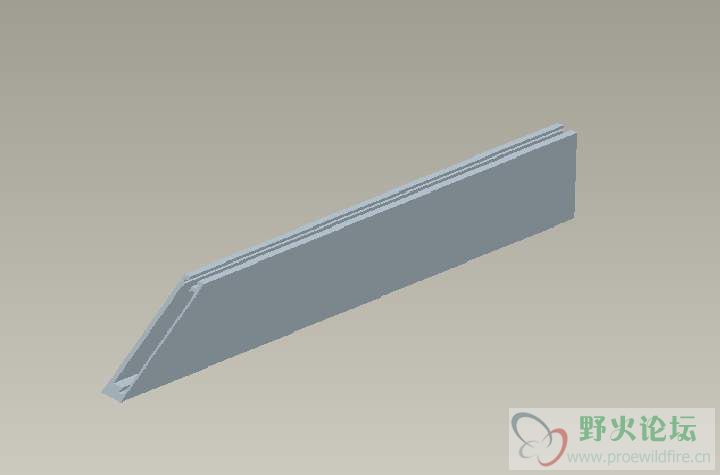

未命名.JPG 要简单装配起来又快,大家想想

中间套一个?

 楼主| 发表于 2011-10-18 13:56 | 显示全部楼层
楼上的能具体讲一下吗

      在铝型材族系中,有一类辅助型材称为“铝型材及与其相配的可装拆的转角连接件” —— 这也是一个产品系列了!
      你不必、也不应该试图自己另搞设计(涉及“挤压模”的配套设计和制造),成本太高!
      你图示的产品属於“门窗型材类”,可以在铝型材生产厂家的产品目录中选取,也可以在市场的铝型材商店或铝门窗装饰公司找到通用的标准产品。

 楼主| 发表于 2011-10-18 15:35 | 显示全部楼层
回复 4# yun0336wu 的帖子
我的产品要自己设计,一般的不能通用

楼主讲的不是很清楚.想帮都难啊.

原帖由 kiri23 于 2011-10-18 15:35 发表
我的产品要自己设计,一般的不能通用
随便配一个进去就可以了。
注意间隙尽量小。
形状倒不是要求一致。
还有就是直角要保证。
