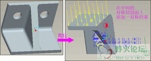

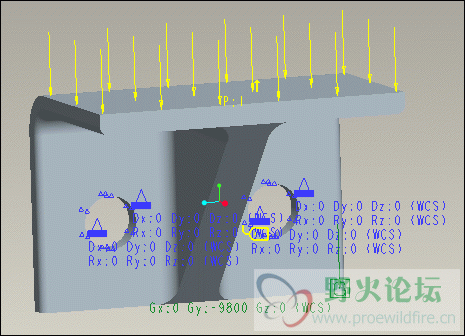

左图是原模型,我简化为右边的,在中间的对称切割面上添加一对称约束,其余都和原模型相同。

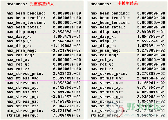

1,
我一般最关心的是项目:
Max_disp_mag 合成的最大位移量
Max_stress_vm 最大范式等效应力
这两项的值,还是有些微差异的,哪个结果应该是更可靠更接近真实?(原模型运行的结果还是简化一半后模型的运行结果)
2,
像这种简化处理后,结果的这种些微差异,在实际中来说,是在允许的范围内?
也就是说若模型相当大时,能否应用这样简化后,节省一些计算机资源和时间,拿简化后模型的结果,来辅助设计整个模型?
3,
Max_prin_mag 这项是什么意思?

结果不同是很正常,同样的模型,如果网格不一样,结果也会不一样,单通道和多通道结果也会不一样.
