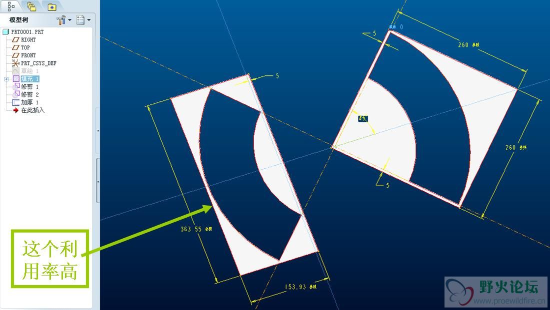

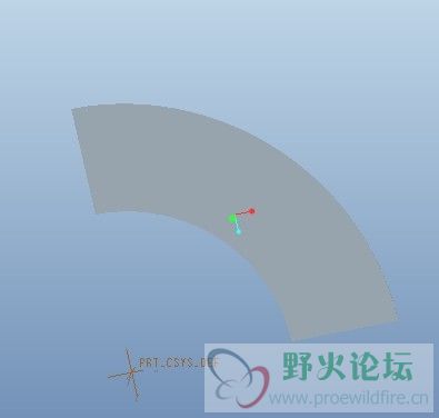

-2
 楼主| 发表于 2011-10-18 09:47 | 显示全部楼层
1.5的板

发表于 2011-10-18 10:03 | 显示全部楼层
要看你的产品是在模具上是怎么个摆法,是正向的还是倾斜的,所以现在无解
738
95
1021
发表于 2011-10-18 10:06 | 显示全部楼层
要计算怎么摆,材料的利用率最高,最后采取什么样的摆法,决定你的开料尺寸

 楼主| 发表于 2011-10-18 10:36 | 显示全部楼层
就单PCS,摆平就可以了

发表于 2011-10-18 10:55 | 显示全部楼层
你这问题不是问的很明确;我以前设计搅拌车罐体螺旋线是,经常遇到类似问题;要搞清楚通过什么方式取得;牵涉到排料/设备/工艺等,还有通过什么方式获得。模具/等离子气割等
