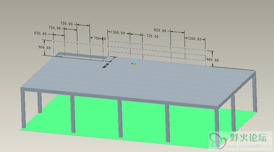

发表于 2009-1-12 16:41 | 显示全部楼层
呵呵,我画的一个简单的架子图!可以标注尺寸的,但是,是以注释的方式标注的!架子很简单,大家别笑话我!
发表于 2009-2-16 10:49 | 显示全部楼层
支持LS的,4.0的标注尺寸。插入-注释 内可以标注尺寸
