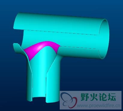

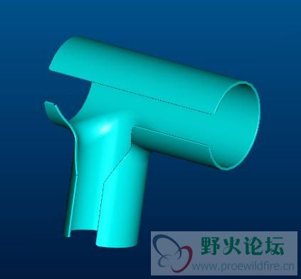

这是我们公司接回来的一批模具中的其中一个产品难度比较高。
产品不能改变,因为是装配位置。。大家研究研究。
材料是ABS

和做三通管接头一样的模具,用液压侧抽芯就可以了。

R位置倒扣。如紫红色位置。

我做了个,直顶不好做。还没搞好。。

如果直顶不好做,做斜顶吧?

直项应该可以。就三通头位置有R的地方难点。
其他位置侧抽都可以出来。
