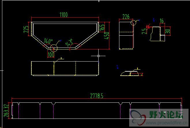

附Autocad图。请大侠帮我看看该怎样做出proe的钣金模型,包括最后的展平
[ 本帖最后由 sdzzzhy 于 2008-6-23 23:06 编辑 ]

你发的什么附件直接贴个图上来

图片不是很清楚,,好像折弯就可以搞定了~~

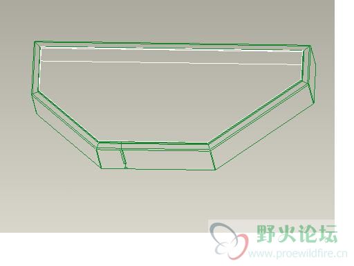

如果钣金不熟的话,就用实体做再转换也可以

希望大家能静心想想这个钣金怎么做。我在1楼上的附件是Autocad的图。那是我单位一高人用别的软件做出的转的工程图。一天我想把它用proe做出,真的动手时,才发现不好做。

呵呵,LZ多多见谅啊,因为做得不太好,所以第一次只贴了个图 现在把PART贴上来,仅供参考啊

总算贴对了,仅供参考呵
