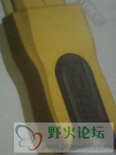

发表于 2011-10-17 23:34 | 显示全部楼层
可变倒角?

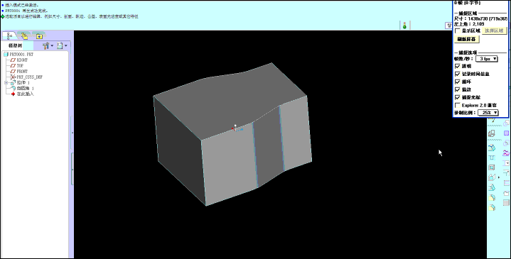

发表于 2011-10-17 23:48 | 显示全部楼层
可以用可变截面扫描做倒角面,再切除。

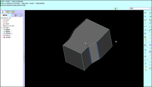

发表于 2011-10-18 08:44 | 显示全部楼层
你的HDMI 变倒角方法有很多,扫描、可变截面
我提供一个很好控制尺寸的方法:
倒圆角-边界混合-实体化
738
95
1021
