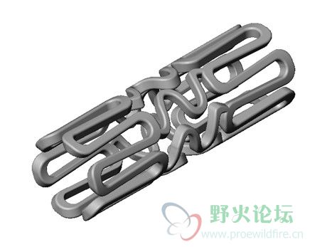

怎样用PROE4.0对这个心脏支架进行建模,我是新手没有思路,网高手指点,小弟感激涕零!!!

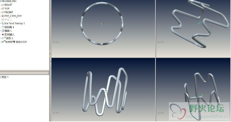

发表于 2011-10-17 22:23 | 显示全部楼层
这个做环形折弯
有很多方法
下面这个给你参考
请教蛇形环的画法!
http://www.proewildfire.cn/forum ... p;page=1#pid1371315

跟你举个例子吧
看图片和文件:
对不起文件容量限制 文件大了.
513
648
发表于 2011-10-18 17:29 | 显示全部楼层
请看图片做吧.
