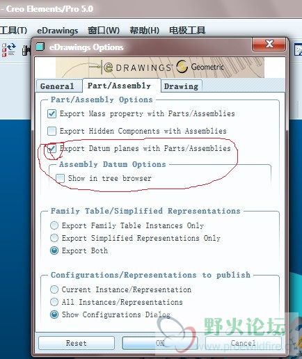

发表于 2011-10-17 17:03 | 显示全部楼层 |阅读模式
PORE导入eDrawings中,文件保存时怎么能把eDrawings中的平面去掉?

发表于 2011-10-18 11:39 | 显示全部楼层
可以去掉按图设置一下,去掉勾选就可以了!

485
发表于 2012-8-14 16:16 | 显示全部楼层
可以了,谢谢lz

发表于 2013-4-3 09:29 | 显示全部楼层
我也有同样的问题,装了本站的edrawing,但是 里面的options那个选项 点不开,没反应.请问是什么原因.
我的系统是64位的win7.

发表于 2015-1-29 21:43 | 显示全部楼层
同上,只能用publish
