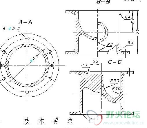

右下角这个c-c截面的图,靠圆柱壁的R10不知道,是怎么形成的??我画这个内部结构,是用扫描混合,只有起始截面和终点截面,还有一条轨迹线,想不到用上R10的办法。。。换句话说就是不知道,用什么办法能形成c-c截面图两段圆弧(还有R30)的尺寸。
还有一个问题,这个俯视图的R8,是不是跟相邻的大圆R60和横梁竖线22X2都相切?要是都相切 就不能保证,c-c截面中,尺寸中的22了~我上传了我画的part不知道,传上来没有,第一次发帖。。。。要是哪位大侠能指导一下!感激不尽,这里说不明白,加我qq也行909270673

内部结构,上下圆盘的壁厚是4,剩下是3.5(其实我也只有这张图纸,具体是多少靠自己看的 )

第一张图的R30和C-C截面的R30是表示一个内容的吧
 楼主| 发表于 2011-10-18 09:55 | 显示全部楼层
回复 7# qwerabcd 的帖子
小弟,佩服,你比我画的像多了
 楼主| 发表于 2011-10-18 09:59 | 显示全部楼层
如果是一个内容的话,内部结构是怎么形成的呢?
