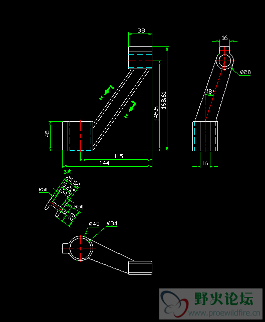

发表于 2011-10-17 16:36 | 显示全部楼层 |阅读模式
中间这个柱怎么和两头连接了?

发表于 2011-10-17 16:49 | 显示全部楼层
你说的详细点,是要连接还是不要连接啊?

 楼主| 发表于 2011-10-17 17:13 | 显示全部楼层
要连接

发表于 2011-10-17 17:28 | 显示全部楼层
扫描合并点好像可以

发表于 2011-10-17 22:25 | 显示全部楼层
线做18度那条线,然后做拉伸(或扫描、或可变截面)到两端的空心圆柱

发表于 2011-10-18 15:09 | 显示全部楼层
图纸不对 不存在这样的东西

发表于 2011-10-18 15:22 | 显示全部楼层
变通一下,不要死抠别人的错误。
工字杆等截面与否,根据你自己的兴趣和能力
那就没什么难度了。
方法同意6#
顺便鄙视5楼。

发表于 2011-10-18 17:07 | 显示全部楼层
扫描就可以

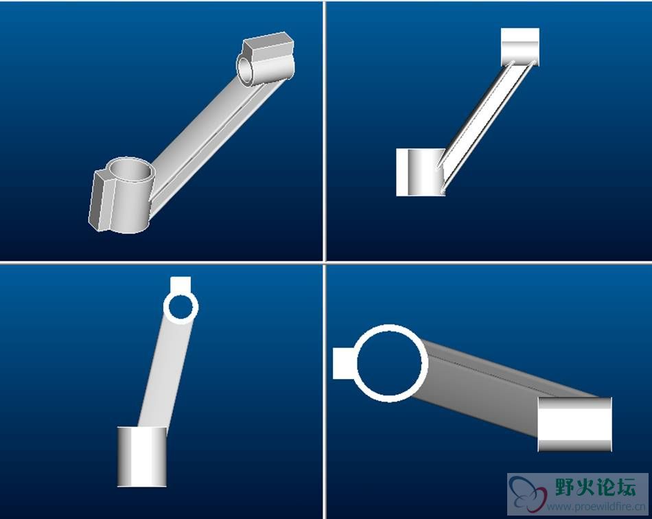

发表于 2011-10-19 09:04 | 显示全部楼层
图纸是有问题,自己改了一下,给你弄个图
