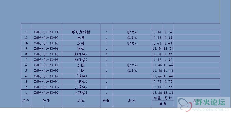

大虾门号,我想问下如下图:序号5和6是镜像零件,现BOM表作出来有2个序号,我想把这2个零件做成一个序号,显示为一个代号。。数量和重量都加起来。。就像XM03-01-33-01    数量为2   重量是2个零件总和。。。这个该怎么处理。。是动BOM表。。还是在零件里设置。。。附图 ERTT.JPG

发表于 2011-10-17 15:54 | 显示全部楼层
最简单的!
1.过滤--项目--排除  删除那个镜像的零件的明细。
2.再装配2件被镜像的元件,来弥补数量和重量上的差异。
至于装在什么位置我不说你也该明白了,或用层把多余的两个隐藏。
改参数及关系式太复杂了!弄不好会影响整个BOM表。

发表于 2011-10-17 16:16 | 显示全部楼层
实际是做不出来的,只能作假!
因为镜像的零件本来就是两个不同的零件,比如左右手!
513
648

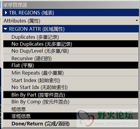

发表于 2011-10-18 17:40 | 显示全部楼层
看我的方法:

发表于 2014-7-25 11:54 | 显示全部楼层
这个是可以解决的。PROE的表默认提取的全部参数一模一样的话,那么它们就是同一个零件。可以做两个实验来证明:1、建立一个边长为一米的正方体,然后在组件中添加两次(即两块),然后在其中一块中打一个孔(组件特征),然后出工程图,你可以看见工程图会认为这是两个零件,因为虽然其他的参数都一样,但重量这个参数是不一样的(因为其中一个有孔),如果你删除重量这一列,或者在零件中重量这个参数不要系统计算,而是自己指定一个值,你会看到工程图又会合并成一项了。2、建一个长2米,宽0.5米,高1米的长方块,其他参数与方块参数一样,你会看到工程图会认为这两个零件是一个零件。具体解决办法:方法1:A零件不变,重量由系统计算,记下这个值,输入到B零件的重量这一栏里(这个方法不好)2、在组件状态下用关系式指定B的重量等于A的重量。
