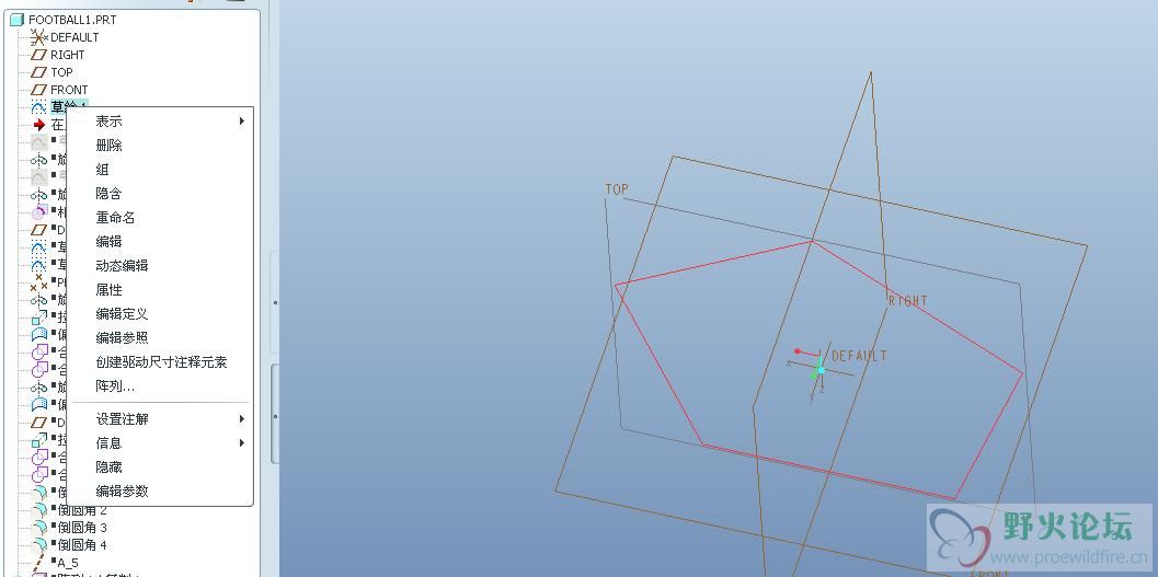

发表于 2011-10-17 13:07 | 显示全部楼层
你可以上面点右键。。然后隐藏。就看不到了。

发表于 2011-10-17 13:11 | 显示全部楼层
上张图。。

发表于 2011-10-17 16:13 | 显示全部楼层
图层树那可以隐藏的

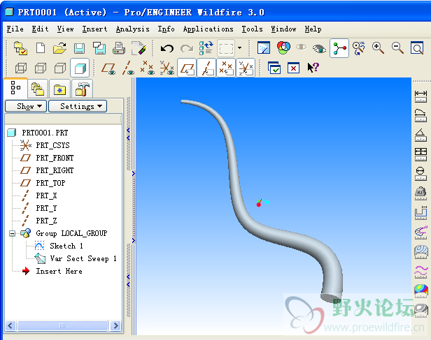

发表于 2011-10-18 13:06 | 显示全部楼层
是的,可变截面扫描里面没办法放进去,如果硬要让它成为一个独立的特征,那么唯一的办法就是使用组命令。
其他的一些操作还是支持的,正确的方法:(以拔模为例)
选择拔模,然后进入拔模的操作截面,直接单击草绘进入草绘模式,草绘结束后打钩退出草绘,在拔模的操作截面上所有的按钮都是灰色的,只有一个类似播放的标志的按钮是有色的,按它进而可以继续执行拔模的操作。(基本上所有的野火版都支持这样做,而且不仅仅是拔模,诸如拉伸、旋转、倒角、倒圆等等都支持在操作中进行中断操作以便插入其他特征)
