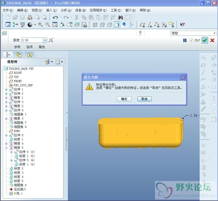

抽壳失败,请各位大侠是什么原因。

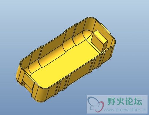

发表于 2011-10-17 11:14 | 显示全部楼层
你想要这样的?
207
245
发表于 2011-10-17 11:32 | 显示全部楼层
我看了 不知道你想要什么样的效果 盒子两边和底下的拉伸 尺寸太小 不能抽壳  只能抽壳再画两边的底下的拉伸   达到的效果和二楼一致

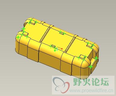

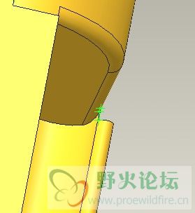

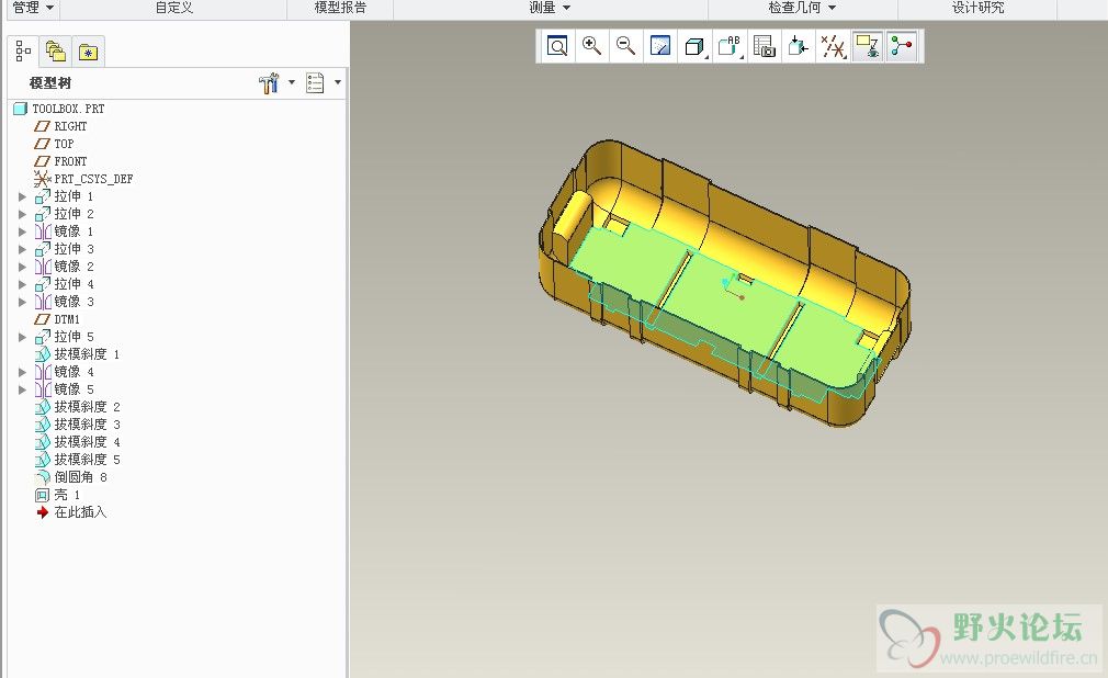

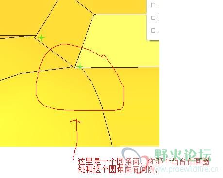

我看了下,你这个图画的是有问题的,我一步步的给你指出来
1.jpg ,图上绿色点的地方就是你图的问题所在
1、 2.jpg ,建议将凸台的草绘平面往下移使凸台与圆角面完全的相交

发表于 2011-10-17 14:42 | 显示全部楼层
这个是我修改好的,
关于第一个问题点,只是把你的的操作步骤的顺序调换了下,
第二个问题,我是把你的圆角去掉了,如果是产品上必须有的话,建议你先抽壳在倒圆角
还有由于你这个图本身的问题只能抽壳2mm。

发表于 2011-10-18 15:07 | 显示全部楼层
应该是有些地方宽度没有3.5mm..所以抽壳不了.
