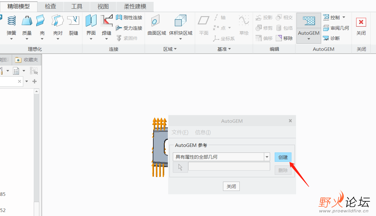

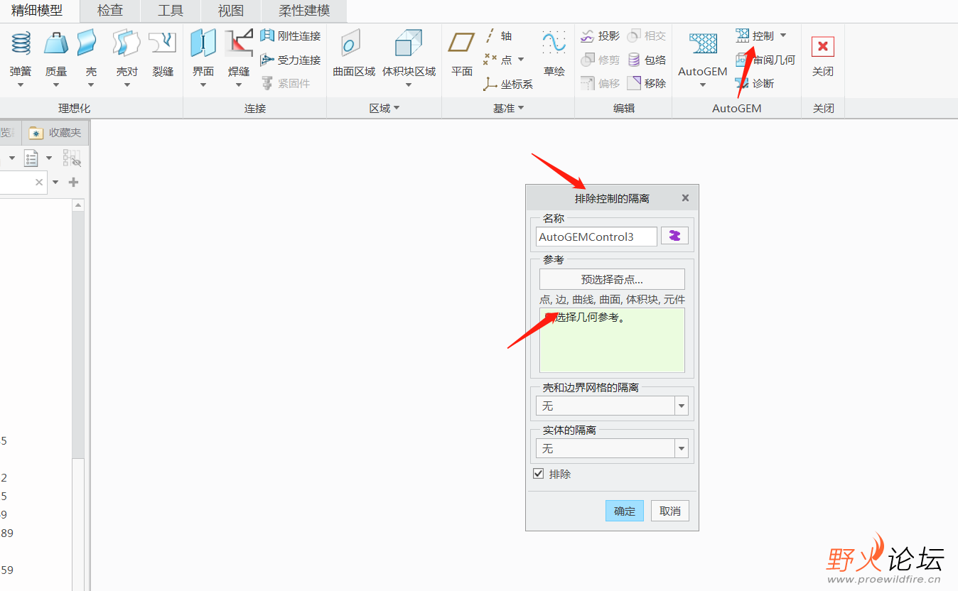

发表于 2023-3-3 10:34 | 显示全部楼层
你可以尝试通过创建AutoGEM,线框显示可以看到奇异点的位置,用圆角或者直角过渡一下,应该可以消除奇异点。再或者用排除隔离产生奇异点的边,这个大概应该是官方的方法,这类教程少,可以仔细研究官方的文字教程。
