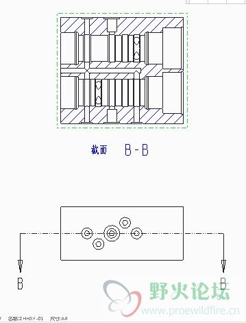

如图:
 楼主| 发表于 2011-10-16 16:55 | 显示全部楼层
调整箭头方向后出现图中问题,望各位高手帮助解决下,谢了!
47499
发表于 2011-10-16 20:58 | 显示全部楼层
那你就再调整下箭头翻过去

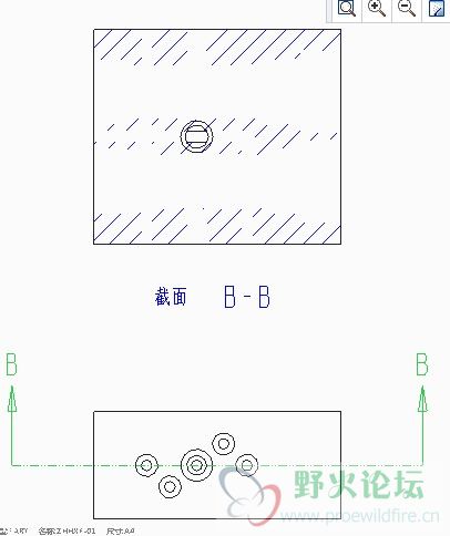

 楼主| 发表于 2011-10-17 09:27 | 显示全部楼层
回复 3# 野火 的帖子
准确的说我是让箭头如第一张图,而剖面图如第二个图的剖面,而当箭头方向调整正确后就出现第一张图的问题了,剖面不正确了。
47499
发表于 2011-10-17 19:20 | 显示全部楼层
更改下工程图视角
513
648
发表于 2011-10-18 12:09 | 显示全部楼层
剖视图箭头的方向取决于你的工程图视角方案 第一视图 还是第三视图.
欧洲 亚洲 大部分国家标准是第一视角.
149
204
发表于 2011-10-19 14:21 | 显示全部楼层
设置视图方向
