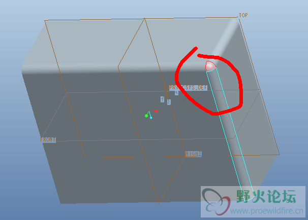

[求助] 倒角处的圆弧面该如何展开
339
418
发表于 2011-10-16 14:08 | 显示全部楼层 |阅读模式
如题 TM截图未命名.png 实际中很多地方都用得到
发表于 2011-10-16 14:28 | 显示全部楼层
何为展开?
请说清楚,是不是不要圆角了?

天下那个地方没办法展开的。都是后面补料再打磨才能那样,哈哈

 楼主| 发表于 2011-10-16 15:06 | 显示全部楼层
能不能出来个基本形状 到时候也好下料 最后焊好打磨抛光就行了

展不开的话 就说明你绘的图型有问题

那种形状要做一个缝才能展开

钣金不是这样搞的

圆弧面是再焊上去的

增加撕裂缝就可以展开了
