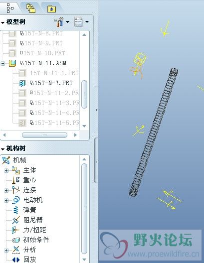

PROE弹簧挠性化后到机构里就没了,请哪位高手帮忙解答下,谢谢了!

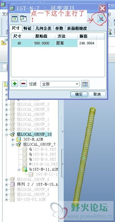

发表于 2011-10-16 13:16 | 显示全部楼层
不说话看图!
