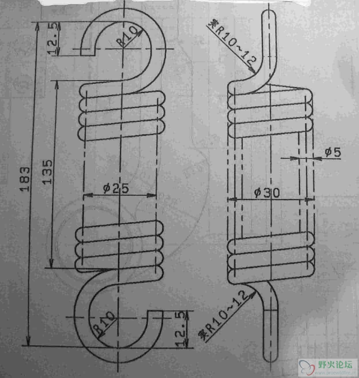

求达人帮帮忙 看看这个图纸的弹簧怎么画,纠结了我半天了。

发表于 2011-10-15 22:57 | 显示全部楼层
论坛搜索 拉伸弹簧 ,下载个模型研究下

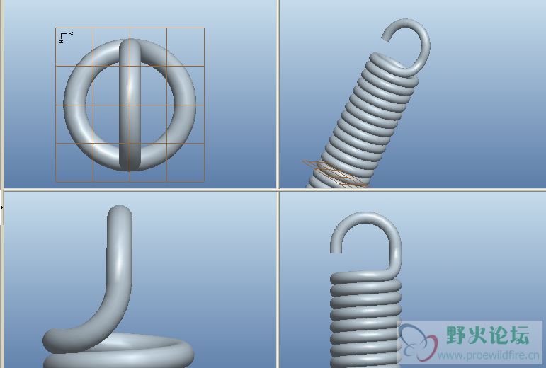

发表于 2011-10-16 13:31 | 显示全部楼层
prt0010.prt.zip (168.54 KB, 下载次数: 307)
我刚画的有什么不对的地方请指正

发表于 2011-10-16 15:31 | 显示全部楼层
画法思路
1.先生成曲线,再扫描可成。关键是曲线 的生成
2.先用普通弹簧画法生成螺旋曲面,再拉伸曲面,两者相交生成螺旋曲线
3.再构建两头挂钩的曲线,曲线完成后,扫描即ok
   说明:我有成功画好过,注意点是曲线转角要R相切过度。
 楼主| 发表于 2011-10-17 08:44 | 显示全部楼层
回复 4# lcq8346449 的帖子
注意点是曲线转角要R相切过度.
嗯这个很重要,O(∩_∩)O谢谢。

发表于 2011-10-18 14:13 | 显示全部楼层
好画,先螺旋扫描那中间那段,然后绘制弯钩曲线接顺扫好的中端,过度R角注意下,OK了
