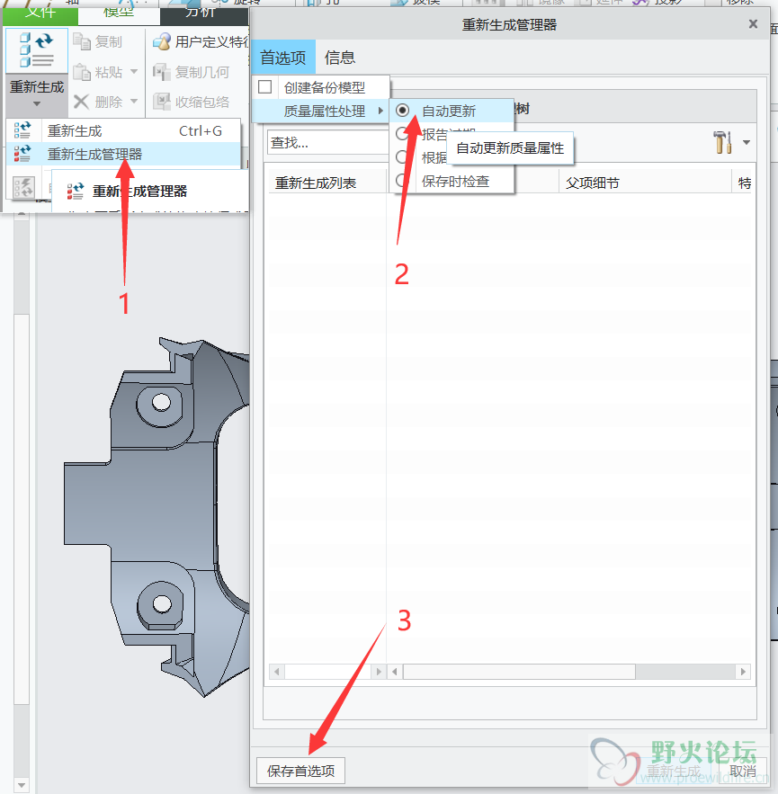

[求助] 做关系式时出现“此模型的质量属性还未计算”错误

找到了,在文件——准备——模型属性——质量属性里面,但是计算源根本就点不开啊

好像自带的模板也有这个问题。
发表于 2020-6-13 21:42 | 显示全部楼层
按照图片操作,然后在组件里重新生成一下就可以了
发表于 2024-4-22 22:27 | 显示全部楼层
可以,我试过了
