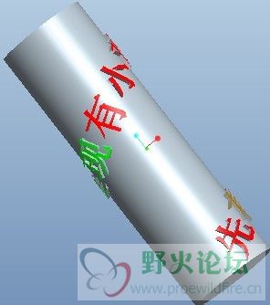

怎样给曲面上创建文字呀?坛友们有相关视频教程吗?谢谢了

1 选中曲面 (粉红状态)
2.编辑--偏移--选择拔摸( 选项卡的第二个)
3.定义草绘 在对应的平面上写字
4.第一字的方向 高度
  看看能不能帮助到你  如果不行再回复我

二楼的方法写出来的字不是环绕在曲面上的,只是拉伸的用曲面截出来的

你把草灰的字投影到你所要的曲面上  然后照2楼的做

可以用文字包络,再二方法做也行。

投影呢,应该可以的

先在平面绘图写字.沿曲线写..然后投影..应该是这样.

投影偏移曲面切搞定
