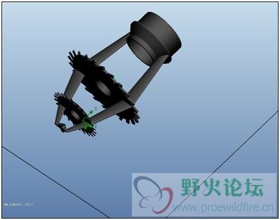

 楼主| 发表于 2011-10-19 10:48 | 显示全部楼层
喷头模型图

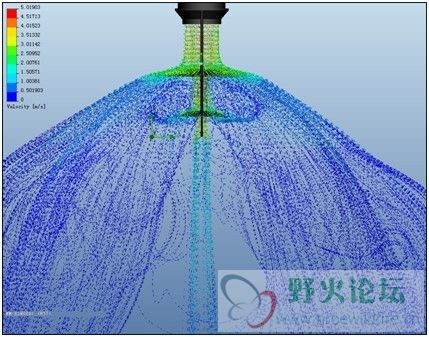

 楼主| 发表于 2011-10-19 11:15 | 显示全部楼层
模拟后图,发现水流在空气里居然产生很大的漩涡,应该是在水里才会有的现象。而且边界条件好像也无法定义为水喷洒在空气中,估计软件是默认整个喷头在水里喷射的状况。而且这个模拟图我是有意将喷头进口压力调大的,如果按照实验压力的话
78
97
水流基本扩散不开来(接上个帖子)
