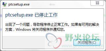

我在安装proe5.0X64的时候,出现了这样的问题:
ptcsetup.exe停止工作,出现了一个问题将导致程序停止工作,如果有可能的解决方案,windowns将关闭程序并通知您。
我尝试了一下几种方式解决:
1、计算机名改为全英文!——》未解决!
2、安装文件路径改为全英文——》未解决!
3、以管理员身份运行——》未解决!
4、刻录为光盘安装——》未解决!
5、虚拟光驱安装——》未解决!
6、换一个版本安装,一共换了3个,两个5.0,一个4.0——》未解决!
补充:本人系统WIN7 64位旗舰版,笔记本
深切的恳求版主以及管理员帮忙解决,感激淋涕!!!

我也是这样的问题
我的联想笔记本装的是64位win7旗舰版,前几天在野火下的 PTC Creo 1.0 M010 正式版 Win32_64 简体中文(多国语言)版 装不起来 遇到的和楼上的问题一样 上面的方法也都试过了 还是同一个问题   ptcsetup.exe停止工作,出现了一个问题将导致程序停止工作,如果有可能的解决方案,windowns将关闭程序并通知您。

发表于 2012-5-23 06:49 | 显示全部楼层
对STEUP.EXE停止工作
刚刚想起来了  第一次装的时候要将环境变量更改一下   新建一个环境变量   lang ---chs    我一开始也是和你的一样     现在好了   不知道对你有没有用  试下吧
