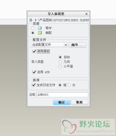

如题:直接打开后,在Creo中模型的缩小了1000倍,各位高手,请问这是怎么回事。

在打开的时候勾选使用模板就可以了。

谢谢!按你所说,打开后就没有问题了
