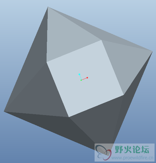

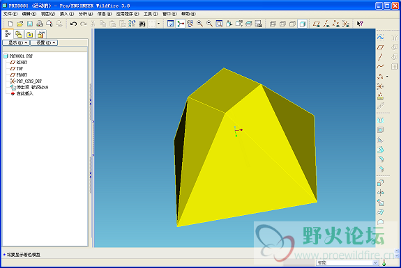

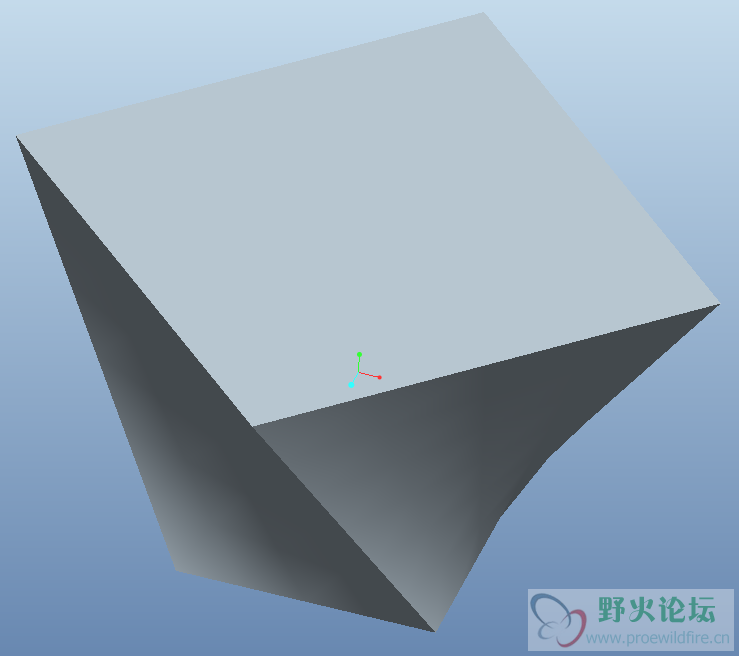

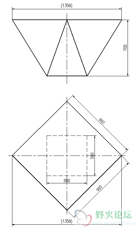

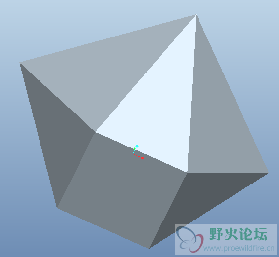

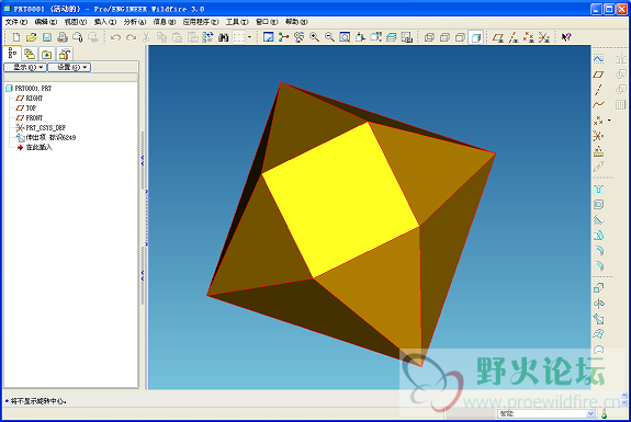

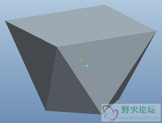

二维图纸如下所示。我用“混合”特征试了一下,不能。请高手指导指导。

一步VSS即可

终于让我弄出来了。可惜不是一步弄得。

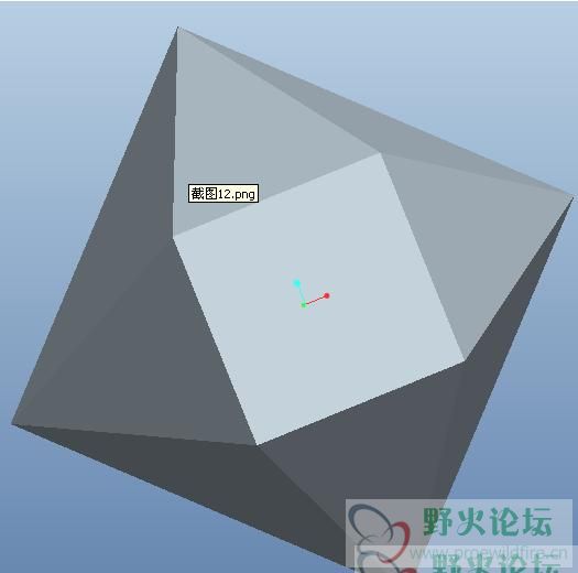

2#所说的可变截面扫描特征  并不能建立这样的模型。因为VSS简单的说是多边形的点沿着不同的轨迹运动而成的。

2楼的朋友,请问一步VSS怎么画,请上传PRT文件,谢谢

一步VSS,加关系式后是可以的

混合
多混合几个顶点就可以作出这个效果拉!!!!

500尺寸不对。更正ed.

9#能给出较为详细的操作步骤吗?怎么一步就可以呢  为什么我的出不来这种效果
