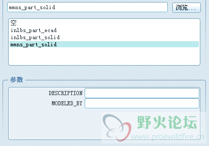

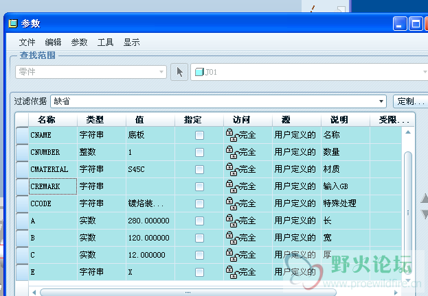

如图,第一张图里面的参数,怎么在设置创建零件的时候自动有这些参数。如二楼的图的位置就直接有这些参数。
74
 楼主| 发表于 2011-10-15 08:03 | 显示全部楼层
如图
第二张图

打开如图安装目录下的mmns_part_solid文件,然后添加参数,保存,就可以了
发表于 2011-10-15 12:38 | 显示全部楼层
这个在摸板文件中设置参数就可以了!!!
