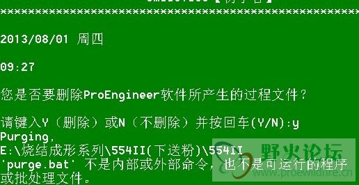

补充一句:我按楼主第一种方法设环境变量之后;打不开“系统窗口”(打开系统窗口一闪而过去)的情况。把 C:\WINDOWS\system32里cmd.exe文件复制到D:\Creo 2.0\Parametric\bin。(目录根据自己情况定)就解决问题了。

按楼主提供的两种方法试了,但还是不行,提示如下图。我装的是WIN764位操作系统
