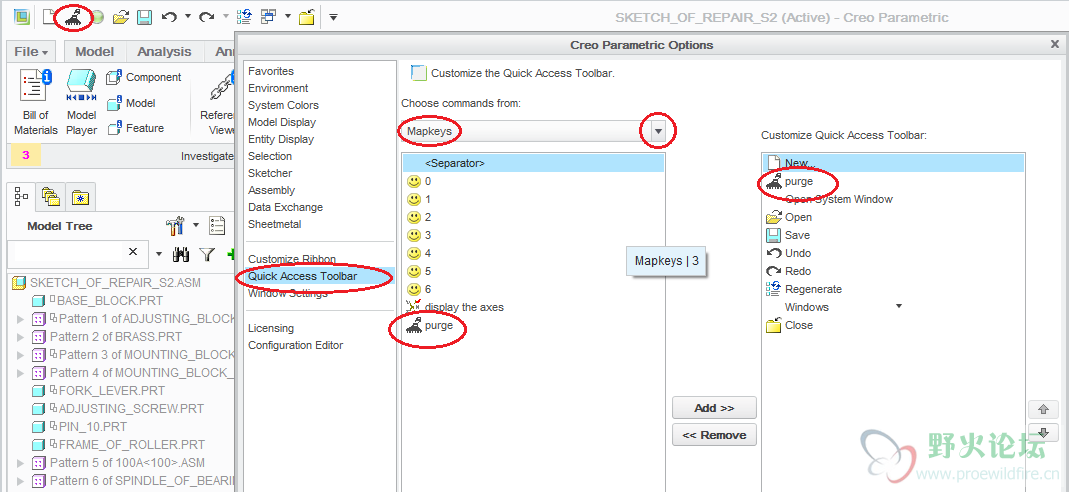

[原创] Creo 下配置打开系统窗口运行 Purge 命令的方法

如果以前用的是proe5.0,creo2.0可以支持proe5.0时建立的映射键
我的做法就是creo2.0用的以前proe5.0用的config.pro文件,然后按照图示把映射键添加到界面中就可以了
希望能帮上忙

在creo2.0当中选择文件选项,然后点击管理文件命令,选择删除旧版本即可!

终于找到PURGE跑哪去了。多谢!
