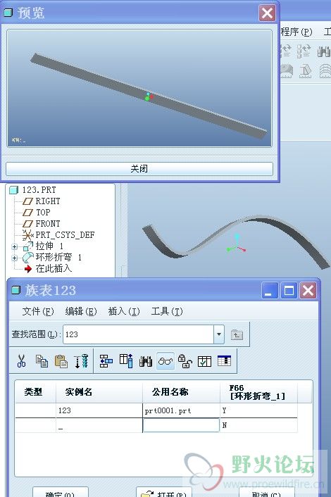

一个带状的零件(宽3.5mm,长90mm)在组件装配中想绕一个圆柱型零件一周,怎么装配?
试了很多种方法,没法解决,有同事提供了一个想法,建一个组件,组件中只有一个单一的带状零件,然后折弯,但是虽说组件中只有一个零件,但是选项中没有环形折弯!
重画一个折弯的带状零件,这个方法是不可以的;因为带状零件这个有代号,重画的话代号就会不同!
那位朋友有解决的办法,请告我一声!急用!

在零件里弯好装进去可以么 出图如要一个没弯的 就用簇表来做一个(添加项目选择特征-环形折弯)这里尺寸是相关联的!
本人现用 Creo Elements Pro 5.0

必须是一个带状零件装配在一个圆柱上,因为带状图纸已发布,没法更改!
如果没法装配立体图的话,用平面图装也没关系
