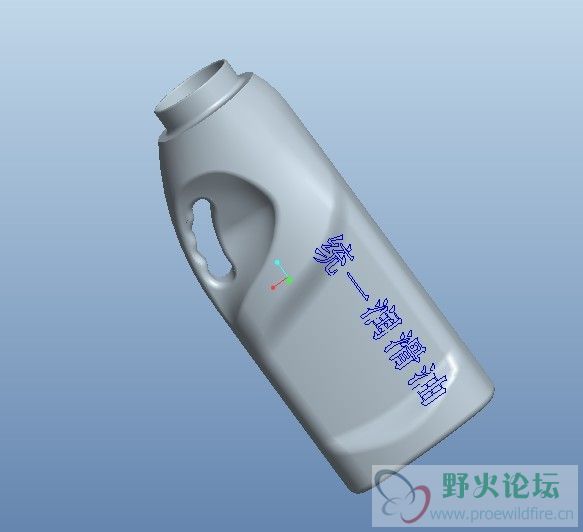

[求助] 我是新手,刚画一个油瓶画的不好,请论坛里各位高手多多指教我的不足。
60
发表于 2011-10-14 16:02 | 显示全部楼层 |阅读模式

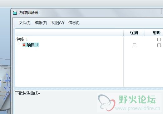

画到最后的时候,想用包络把字体印在瓶面上,却出现了错误,在故障排除器里面出现了这样的提示,望大家指点一下(最后字体我是用投影弄上去的),另外我想问一下大家渲染应该怎么操作?
512
665
发表于 2011-10-14 16:36 | 显示全部楼层
该用贴花

发表于 2011-10-15 11:29 | 显示全部楼层
包络曲线只能放在可以展开的曲面上面,如圆柱和圆锥面上
60
 楼主| 发表于 2011-10-15 15:04 | 显示全部楼层
回复 5# sjhsjh123 的帖子
哦哦,原来如此啊,谢谢您的指点
60
 楼主| 发表于 2011-10-15 15:06 | 显示全部楼层
回复 2# jonfe1314 的帖子
请问贴花怎么用啊?在那个工具栏?我没用过哦,也没找到,希望你帮我指点一下
