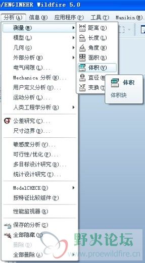

发表于 2011-10-14 14:26 | 显示全部楼层
如果是想统计装配图的质量的话直接在装配图里面测量体积就行了,然后再乘以密度就可以得到质量了。
