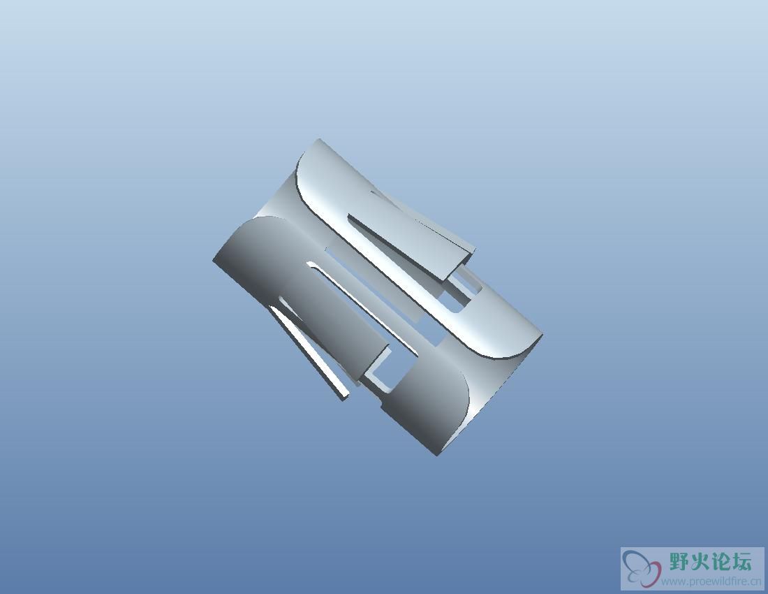

发表于 2011-10-14 09:52 | 显示全部楼层 |阅读模式
位达人,这个东东用钣金怎么画啊??急!!!

发表于 2011-10-14 10:45 | 显示全部楼层
先用拉伸做基本壁
再做单个切口,
长出附加壁

发表于 2011-10-14 11:24 | 显示全部楼层
我画了一个,你看看可以不?

 楼主| 发表于 2011-10-17 10:32 | 显示全部楼层
回复qcljj
感谢你的帮助,但如下图示,附加壁内外不一样大啊……能做成一样大吗?

 楼主| 发表于 2011-10-17 10:33 | 显示全部楼层
回复 3# qcljj 的帖子
就是附加壁一端大一端小了……能做成一样大吗?

发表于 2011-10-19 17:09 | 显示全部楼层
回复 5# ltgdxl 的帖子
你要冲床冲斜度?冲床冲出来再弯曲就是这样的。

 楼主| 发表于 2011-10-20 09:24 | 显示全部楼层
回复 7# c3683124 的帖子
哦,谢谢哈!我看图纸上要求一样大……

发表于 2012-12-30 16:33 | 显示全部楼层
可以的,要先画一个变形区域,在折弯就出来了
可以试试
